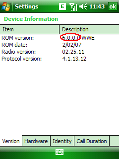

Używam Pathfindera 2.4 na moim czarodzieju, a przynajmniej tak mi się wydaje... Do moich rąk ten telefon wpadł dopiero parę dni temu i właściwie pierwsze co zrobiłem, to wgrałem PF2.4 (nie wiedziałem, że jest już PF3.x). Po znalezieniu odpowiedniego wątku wgrałem PF3.1, ale wcześniej zrobiłem backup na PF2.4 programem Spb Backup. Po jego aplikacji chyba znów mam PF2.4:
Pierwszy screen mówi dość jednoznacznie z czym mam doczynienia, aczkolwiek przed upgrade'm do PF3.1 na drugim widniało 6.6.6.6 (tak samo było na splashscreenie), więc sam nie wiem co o tym myśleć ;)

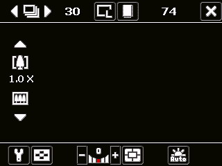

Czy istnieje możliwość podmiany Comm Managera na tego z PF2.0 i aplikacji aparatu na inną? Chodzi mi konkretnie o tą:
Widziałem bardzo podobną w jednym ROMie na SPV C600, więc w sumie na M3000 tym bardziej powinna być możliwość ;)

wszystkie wersje PF 2.x mialy OS 6.6.6.6
zas PF 3.x maja OS 6.0.0.0
jak wgrales backup to dalej masz 3.x czylo OS 6.0.0.0
co do 2 pozostalych pytan, tak mozesz wgrac

Ale w takim razie dlaczego w przy wersji osu widnieje PF2.4? To są screeny zrobione jeden po drugim jak coś - w Device Information widnieje 6.0.0.0 przy wersji ROMu, a przy wersji osu PF2.4.
poniewaz czesc informacji jest w rejestrze, i przywracajac backup przywracasz zapisy w rejestrze
Tak jak mobi powiedział, przywróciłeś sobie wraz z kopią nazwę systemu (ale tylko nazwę). Swoją drogą... trochę to dziwne, nie używałem spb backup (wolę darmowe...) - jak na mój gust to on z deka za dużo backupuje.
A teraz odpal edytor rejestru i wpisz sobie:
[HKEY_LOCAL_MACHINE\System\Versions]
"Aku"="PF is the best"
 ;D

aaaa przypomialem sobie jak sie ta aplikacj do kamery nazywa cool camera  ;D
Ano CoolCamera jest fajny, szkoda tylko, że od czasu PPC2003SE nie ma dobrych sterów do kamery w Hima...  :(  w każdej wersji coś tam nie działa.
